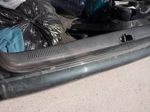

    Добрый День владельцы А6 в С4 кузове.
    Хочу поделиться своей проблемой и попросить о советах.
    Как купил машину, начал замечать что воняет газами в салоне.
    Реально невозможно ездить.
    Оказазывается причиной тому является, по делу прошлого, небольшой удар в левую заднюю часть.
    фото прилагаю.

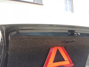

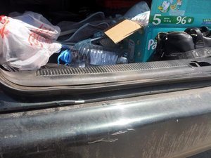

    При открытии багажника можно наблюдать, что всё что левее от замка - всё в пыли. следовательно затягивает между крышкой багажника и резинкой.
    Посоветуйте что сделать? Ездить невозможно.:hot:

    есть три варианта:
    1. попробуй поиграть с упорами крышки багажника на самой крышке (регулируется наклон упора), с упорами на кузове (регулируется высота упора) и со скобой замка. все прикручено головкой на 10. скорее всего будет прилегать, но багажником придется изрядно бахать, чтоб он закрылся.
    2. более затратный вариант - нарастить на кузове полоску метала, на который надевается резинка
    3. ну и совсем затраный - заново переделывать жопу
  3. Ярослав44
    Ярослав44 Живу я здесь
    3 июн 2012
    2.219
    100/С4 2.8 AAH 92г
    Менее затратный вариант 2го варианта - вложить кусок проволоки в уплотнитель, где на кузов одевается.
  4. Al-wagen
    Al-wagen Захожу поудивляться
    27 май 2013
    5.542
    Алтайский край
    Красненькая
    вместо проволоки можно юзать трубку от капельницы. Цена - копейка.

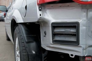

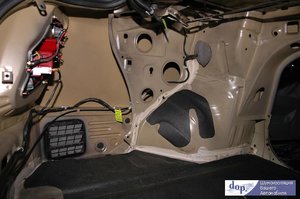

    А обратные клапаны вентиляции в крыльях правильно установлены? Они должны открываться при избыточном давлении в салоне. Или их могли вообще протерять когда зад рихтовали. Через них может сильно тянуть в салон.

    Опа, чо за обратные клапаны в крыльях?) В задних? у меня только резиновые уплотнения есть, в которые входят сливные трубки с люка... и то в лонжеронах

    Под задним бампером. Из салона - за задними арками в нишах, снизу.

    Выглядит вот так:nod:

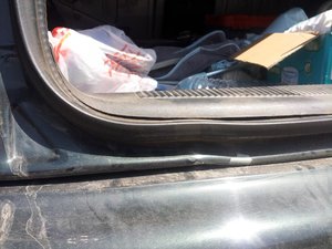

    Если на фото посмотрите , то засасывает именно от угла и до замка, (слой пыли лежит).
    Вчера снял резинку , подстучал само основание на чём она лежит , вроде выровнял, но хочу еще купить дополнительные резинки уплотнительные которые самоклейки, и по багажнику проложить в стыках прилегания родной резинки.
    Также сегодня разберу всю обшивку в багажнике и посмотрю как себя чувствуют шторки в бамперах. Больно уж не хочется бампер снимать.
    Если вся эта канитель не поможет - то шумку по всему багажнику брошу. Так сказать сделаю вакуум.
    Напомни пжл про шторки эти, они должны свободно ходить? или закрыты полностью?

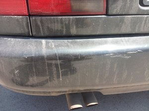

    по пункту 1: а если багажник по зазорам чёткий? Может есть смысл рихтовать вот угол слева (см.картинку).
    Может затягивать между бамером и ребром жесткости , исключая багажник и резинку?
    И как думаешь, смысл есть насадку на трубу покупать, как бы отдаляя ее от бампера?

    Шторки клапанов должны открываться наружу(от крыла к бамперу), давая свободно выходить воздуху из салона. На картинке показан вид из багажника. В состоянии покоя шторки должны быть закрыты, тогда воздух с улицы не попадет в багажник. Когда хлопаешь дверью, шторки открываются, сбрасывая избыточное давление в салоне.

    BMW X5 3.0i 05г.
    ну это уж совсем бесполезная затея) проверь как говорят шторки. если целые, то на первое время и вправду можно попробовать по периметру багажника проклеить стекольный уплотнитель. если поможет - то копить желание, время и деньги на рихтовку
