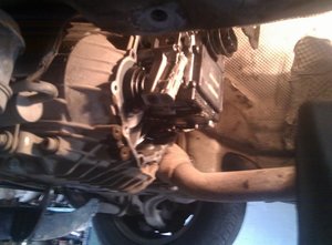

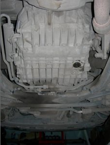

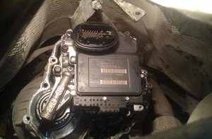

  7. CRASH-CARS
    CRASH-CARS Участник форума
    20 окт 2008
    483
    02A4 US AMB 8E2 B6
    #7 CRASH-CARS, 30 апр 2014
    Кхм... но мы то АКПП не снимали, там просто крышку снимаешь, ЭБУ вынимаешь, прокладку новую ставишь и обратно крышку приворачиваешь. Единственное что там мешает это выхлопной тракт. Но там нет вращающихся частей... кхм...
