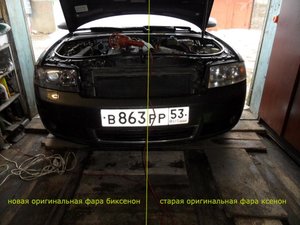

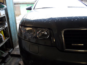

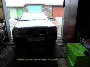

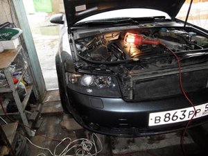

    вобщем пришлось резать, всё сделал, проводку наростил, фары поставил, всё пашет, ляпота :)
    провода там не одинакового сечения совсем. у одного провода самое большое сечение, у еще трех - чуть меньше, ну а остальные 6 совсем тоненькие. брать провода разных цветов не стал, нет смысла никакого, взял лишь провода разного сечения (потолще и потоньше), медные.
    наращивать пришлось только на правую фару, а где левая - пришлось снять колодкодержатель рядом со вспомогательных вауумным насосом.
    вобщем доволен как слон. ночью фары новые еще не испытывать, но мне уже внешне все нравится :)
    ПС: каталожные номера деталей, если вдруг кому пригодится (переоснащение со штатного ксенона на штатный биксенон, машина - пиндос):
    1. Фара левая Valeo - 088610 (13 тыс. руб.)
    2. Фара правая Valeo - 088611 (13 тыс. руб.)
    3. Лампа указ. поворота, 2 шт. - N 10256401 (2 * 85 руб.)
    4. Блоки розжига Valeo, 2 шт. - 088794 - (2 * 3700 руб.)
    с учетом скидок ушло 31890 руб.
    корректоры, лампы габаритов, управление шторкой идут в комплекте с фарами.
    лампы ближнего, дальнего света, жгут от розжига до лампы ближнего света переставляются со старых фар.
    в идеале ножен еще удлинитель, чтобы нарастить проводку правой фары, найти его не удалось, пришлось брать паяльник, провода, термоусадку, изоленту и делать всё самому.
