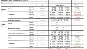

  7. Boev
    Boev Новичок
    15 ноя 2011
    77
    A6 2.5 TDi quattro
    Вот специально принес), что скажите?

    Там еще ведь сайлент-блоки, может если ослабить затяжку болтов он вернется на место, чисто теоретически.
  9. RуслаN
    RуслаN Заблокирован
    30 апр 2010
    8.923
    ЮАР

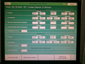

    Муйня какая то.Все что красное-не в норме.Схождение такое,что резину снутри спилит просто.Данные до регулировок почему не зафиксованы? Вообще какой то козий метод когда развал в градусах,а схождение в милиметрах.И самое странное:КАКОЙ КАСТЕР?
    Должно быть так.Правда эт у мну кватра.Если надо могу завтра снять для недопривода.Кастер не регламентируется,но измеряется и в распечатке должен быть.
  10. Boev
    Boev Новичок
    15 ноя 2011
    77
    A6 2.5 TDi quattro
    Мне тоже развальщик не очень понравился, но выхода не было я не с той сменой работал из-за срочности. 29 обещали собрать консилиум кузовщики. развальщики и т.д.
    А по поводу распечатки на недопривод - не надо, у меня тож кватра
  11. Алег
    Алег Живу я здесь
    25 мар 2009
    2.066
    моё личное мнение что мастер не трезв. какой то бред на распечатке.
  12. Boev
    Boev Новичок
    15 ноя 2011
    77
    A6 2.5 TDi quattro
    Ребят, преклоняюсь - развальщик перепутал датчики!!!!!!!!!!!!!!!!!!!!!!!!!!!!!!!!!!!!!!!!!!!!!!!!!!!!!!
    Слов не было у меня, одни эмоции.
    Все стало.
    Только руль туго крутиться, буду разбираться.
    Спасибо, всем
