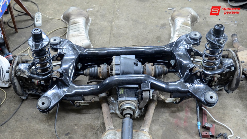

    А что с амортизаторами\стойками? Они сами внутри себя не болтаюся? И точки крепления к подрамнику\кузову?

    На счет стоек , не смотрели , но при прошлой диагностики заметили что редуктор подпрыгивает, поэтому и заменили подушки редуктора. Завтра снова на станцию буду загонять , подал идею мастеру про колодки , он сказал что такого быть не может из за колодок
    Понять бы что за удар , ну я думаю что это всетаки редуктор

    Да, могли зубья посыпаться, могли подшипники износиться, и люфты всей конструкции появиться, ...
