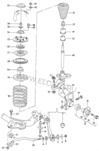

    немного не по теме , недавно менял себе верхние подушки амортизатора так у меня рулевой вставляется снизу , а тут сверху :shock: как правильно то ? года машин вроде одинаковые

    машины вроде разные...на сотке сверху, вот картинка

    Audi A6/С4, ААН 2,8, 95 г.
    который торсион? я про стабилизатор поз. 20

    стабилизатор поперечной устойчивости - пружина тока другой формы .
    фу ты *** , у меня 80 , попутал малость :rock:
