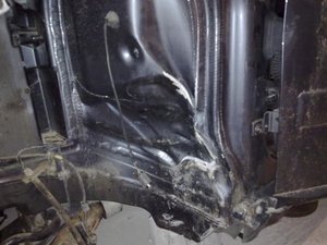

  14. nawigator
    nawigator Участник форума
    20 фев 2007
    219
    Audi A2 1,2TDI
    У именя амортизатор вроде как бы целый внешне остался, а как снял он верху на штоке загнулся, толком и не видно было. Сними покрылок глянь арку, там алюминтка нежная.

  15. shweew
    shweew Участник форума
    9 май 2013
    352
    Спасибо, буду посмотреть.
