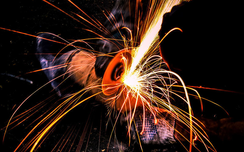

    Физическое удаление нейтрализатора бензинового мотора не имеет особенных нюансов. Главное — сделать так, чтобы программа управления не жаловалась на некорректные показания второго кислородного датчика из-за отсутствия экофильтра. Самое простое решение — установка так называемой обманки под лямбда-зонд. Однако этот вариант срабатывает крайне редко, в большинстве случаев раздосадованным клиентам приходится отправляться на калибровку программы.

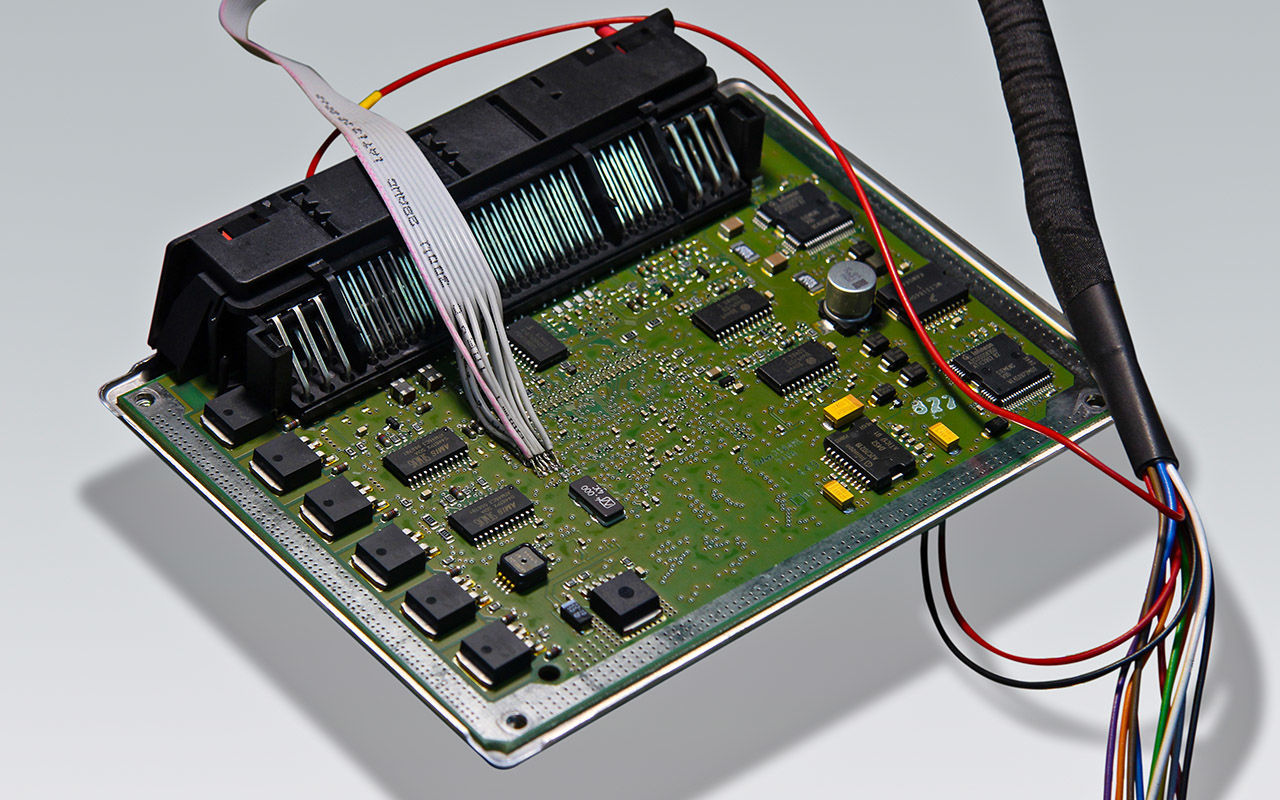

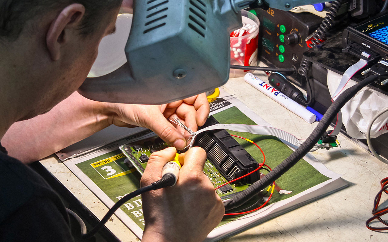

    Схема непосредственного подключения к конкретной плате прописана в софте профессионального оборудования для чип-тюнинга. Мастер архивирует штатную программу управления после ее извлечения. Это делается на случай возможного отказа платы или некорректной работы подправленного софта.
    Подпаивание к плате блока управления двигателем — крайне ответственное мероприятие. Даже опытные мастера за свою карьеру убивают таким образом не один модуль. Риск операции невозможно свести к нулю, поэтому он закладывается в стоимость работ.

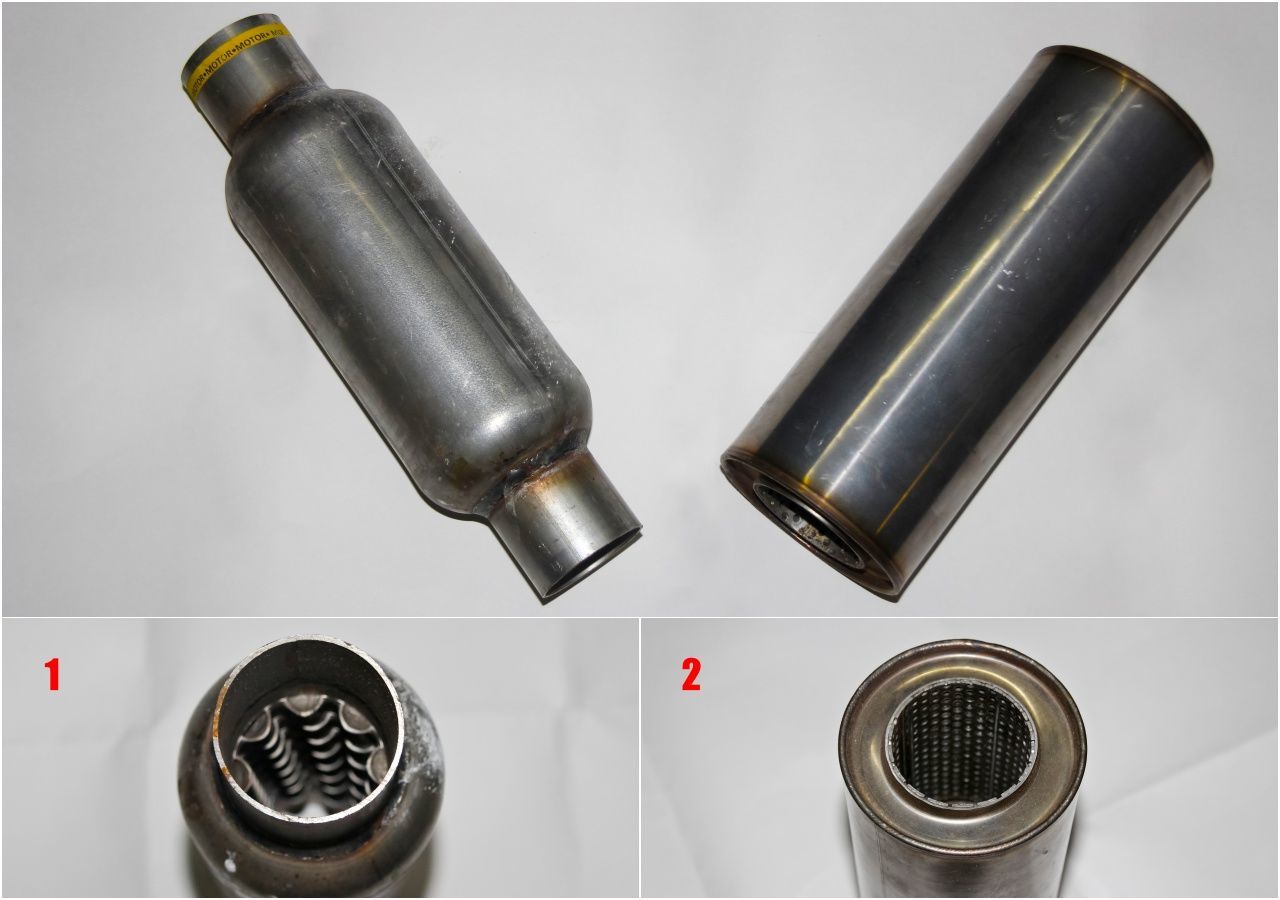

    Если нейтрализатор стоит очень близко к двигателю, то после его вырезания желательно поставить пламегаситель [2], чтобы оставшаяся пустотелая банка излишне не разогревалась. Это актуально только для бензиновых моторов. У дизелей после калибровки прошивки отключается регенерация сажевого фильтра, поэтому температура отработавших газов всегда остается относительно низкой. Стронгер [1] — проставка-резонатор вместо бензинового нейтрализатора. Иногда его ставят по желанию клиента, когда экофильтр, идущий под нож, расположен под днищем машины. Ведь пустая банка может слишком сильно резонировать.

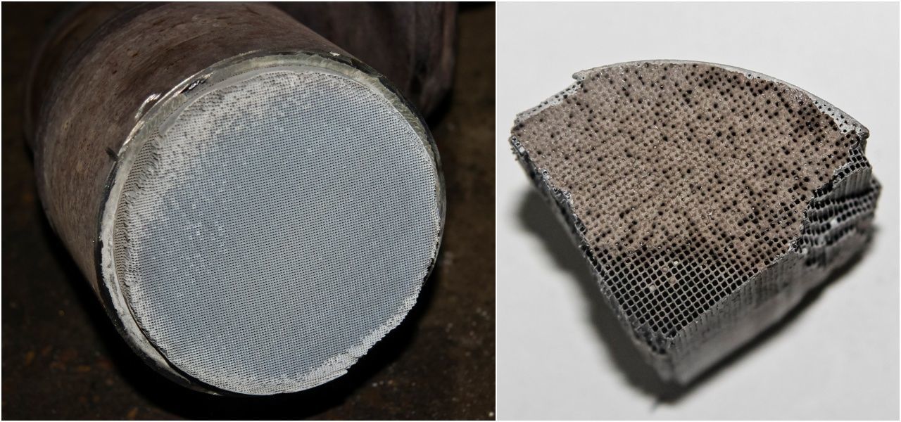

    Tыльная сторона нейтрализатора. Хорошо видны области оплавления сот. После выбивания наполнителя проявляются более суровые повреждения фронтальной части — и это лишь малый фрагмент керамического цилиндра.

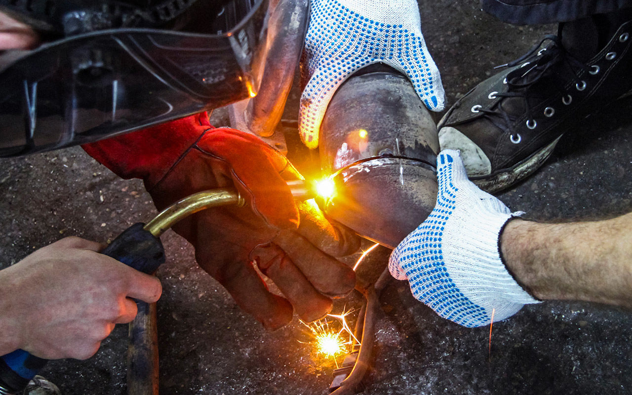

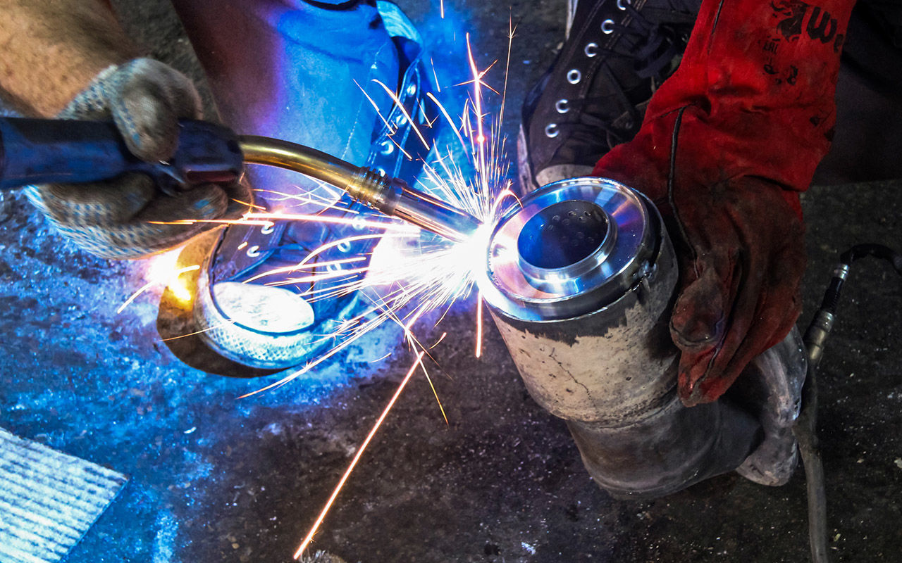

    Не всегда удается подобрать нужный размер пламегасителя под корпус вырезанного нейтрализатора. В этом случае находят максимально подходящий вариант меньшего диаметра и высоты. Пламегаситель упирают в переднюю стенку корпуса, центруют его и прихватывают сваркой в нескольких точках.

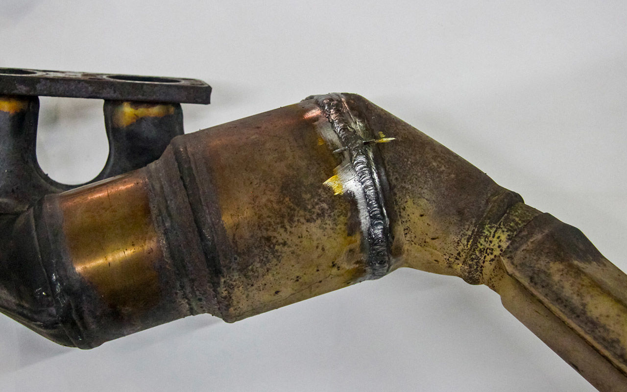

    Окончательная сварка корпуса опустошенного нейтрализатора тоже требует опыта, особенно если это — катколлектор. Если в процессе сильно нарушится «геометрия», узел не удастся поставить на автомобиль.

    Свежий шов на катколлекторе будет недолго бросаться в глаза. Спустя непродолжительное время цвет ремонтной зоны сольется с общим цветом узла.

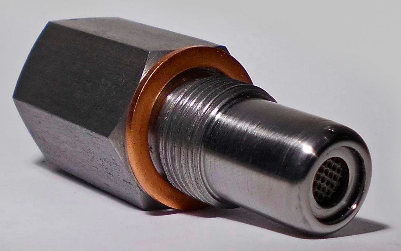

    Обманка для кислородного датчика — проставка под сенсор, которая имеет собственный маленький нейтрализатор. Она вкручивается в корпус выпотрошенного нейтрализатора, и лямбда-зонд выдает приемлемый сигнал для «мозгов» двигателя. Это в теории.
    Увы, такие обманки делают в основном из второсортного сырья. Поэтому не стоит рассчитывать на то, что содержащихся в них драгметаллов будет достаточно для нормальной работы крошки-нейтрализатора. Это наиболее актуально для современных автомобилей класса Евро‑5 и выше: на них ошибка по нейтрализатору чаще всего загорается сразу же после потрошения фильтра и установки обманки для второго кислородного датчика. Хотя и с машинами класса Евро‑4 дела обстоят не лучше.
