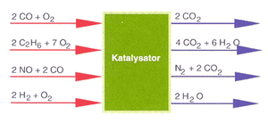

    Вычитал в авторитетном издании, не помню где, но верить можно....Зависит от топлива, но на нашем думаю сдохнет еще быстрей... Процесс работы ката выглядит так...
  9. Валера555
    Валера555 Участник форума
    8 янв 2010
    223
    Q7 4.2 2007 г.
    да согласен не плохо показано
    но где там пробег???
    но картинка в самом деле интересная!!!
