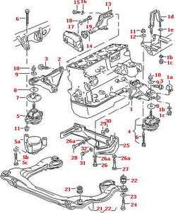

    меняли подушку №4 по рисунку и вроде крепится она прямо к кузову... но мож я ошибаюсь?

    ну вобщем вот она:
      45 КБ
      316

    Ну замечательно. Она легко доступна в моторном отсеке. А не попробовать ли ее снять и поставить старую на время, дабы отсечь сомнения? (ну или неправильное предположение, хотя в этом я сильно сомневаюсь:D )

    а подушки на рисунке гидравлические...
    неужто с ними тоже проблема?
    а передняя подушка для страховки, типа ограничителью мотор не должен на ней сидеть. вокруг должны бать выставлены зазоры.
