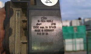

    естественно, он даже лучше встаёт, я ж говорю- идентичен, кроме 2-х выступов. в остальном всё так же и крепится так-же на саморезы.

    не знаю на чём стоит, с олроада снял. но он не олроадовский- хотя фиг его знает.

    Чёт такой на АТЕшном сайте не бьётся.....:shock:

    то что в экзисте пробивается тот же номер - не говорит о том что деталь эта же.. на ней ни слова про ауди нет номера ваговского и вообще она другая и выпущена в 2007году. более того она отличается от оригинальной, но работает:)) я 2 дня назад новый оригинал ставил-- он немного другой.
