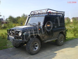

    Вот такой, мне вполне нравится :)
    1,Двигатель Андория 2,4 турбо-дизель
    2,Передний мост спайсер с ползунковым самоблоком
    3,Задний мост спайсер с самоблоком БТР
    4,Боди лифт 70мм + серьги зад,
    5,Резина 32х11,5 R15 BF GUDRIH MUD TEREIN НОВАЯ
    6.Шноркель
    7,Силовой обес РИФ передний; задний;бамперы +пороги с защитой топлевных баков
    8,Стояночный подогрев двигателя 220w
    9,Газ Амортизаторы
    10,Либёдка T-MAX 4тонны
    11,Сидения перетянуты кожзамом
    12,Отделка аллюминием
    13,Цвет комуфляж
    14,Музыка JVC MP-3
    15.Расширители арок США
    16,Универсальный фаркоп
    17,Противотуманные фары
    18,Масло синтэтика CASTROL везде+ER
    19.КПП-НЕ-АРЗАМАС 5 передач
    20,Тахометор
    21,Антикор+защита колесных арок

    ух ты классный !!!!!

    и все равно в любой момент сдохнет ;-)

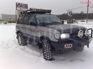

    Это и пугает :)
    Вот то же "ничотак"... Но когда видишь цену УАЗа в пол ляма а то и больше, то желание пропадает :D

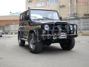

    Кукуруза хороший вариант, главное найти более-менее живой экземпляр :)

    Добавить свои 5 копеек что ли....
    1. Из плюсов только рядный ТНВД. Минусы - "открытый" привод р/вала ремнём (как там брод? и вообще...). Мой выбор 3 литра бенз карб.
    2 и 3. Лучше военников с бортовыми редукторами пока ничего нет (если только прототип не строить). Блокировки винтовые в оба моста. Если очень хоцца - принудиловки тросовые в оба.
    5,7,10. Всё в тему, но запаришься в ГАИ всё это регить. Или техосмотр покупать. Кроме того, если задирать, то ставить 33-и катки.
    6. Совсем не лишний. Вместе с электрокарлсонами. На фото хоть и красивый, но очень хрупкий (из опыта товарисчей). Лучше колхозить из ал. труб.
    12,13,14. На лубителя красоты.
    19. Тут, увы, достойных вариантов нет. Корейская Даймос нереально дорого + не со всеми ДВС стыкуется. Остальные барахло.
    21. Строго обязательно.
    Вот как бы из собственного опыта.
    ИМХО.
