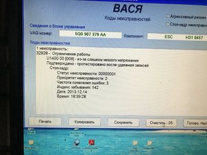

    висит такая вот ошибка в блоке abs, если удалить на заведеную ничего нет, стоит только перезавести, опять выскакивает, может кто знает как избавится? потому что глюк какой-то, ошибок больше нигде нет, и работает все отлично, никаких проблем

    Ну так зарядите АКБ . Очень может быть что в момент запуска происходит сильная просадка по напряжению.

    вот крутит очень прям хорошо, и заряжал и все клеммы подтянул на блоке предохранителей.. выскакивает все равно

    Тогда возможно что блок ABS начинает глючить

    Надо снять разьем посмотреть..

    Вообщем зарядил аккум, прям долго на маленьком токе, ошибки не показывает больше, спасибо) но крутил стартер бодро, и сейчас так же) вообщем видать чуть подсядет и выдает ошибку такую... так то логично конечно, надо менять скорей всего лучше аккум, а то родной еще...

    Добрый день, кроме заряда аккумулятора Вы больше ничего и не делали? А то такая же проблема появилась и заряд аккумулятора не помог.

    здравствуйте, в итоге аккум был родной, и в скором времени умер наглухо, новый аккум поставил ошибки не было, но зимой когда замерзает все равно нет нет выскакивает когда слишком холодно, а так летом и весной все отлично. теперь переодически заряжаю аккум, перед летом и зимой
