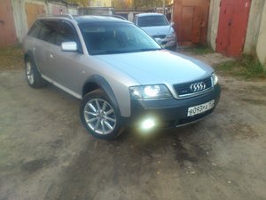

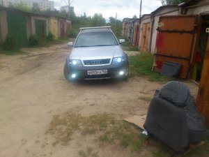

    Ну не знаю, вот фото моего предыдущего, би-линзы FX-R 5000 К, в туманках тоже 5000 вкорячены:
      79,9 КБ
      1.095
      72,4 КБ
      1.038
