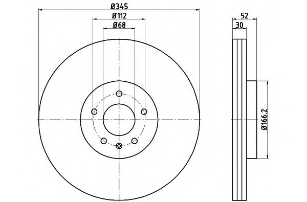

    Сейчас тормозной диск стоит 345мм 4G0615301B
    Это (картинка) не от аллроада диск, но все же, в каком месте на картинке у роуда он не такой как все?
