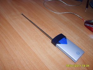

    Стоит штатная вебаста расскажите кто что знает про неё? И где посмотреть модель её?Пульт такой:

    По пульту не определить. Если были бы колечки - похож на мой. Если штатная смотри под капотом на крышке с пасажирской стороны бирка Webasto
    TermoTop Z/C/E(возможно буквы будут другие)
    Где-то была фотка, если надо выложу.Запускать пробовал?

    У тебя точно не thermo top Z, т.к. Z - это догреватель, а не автономный подогреватель. Должен у тебя быть thermo top C.
    У меня такой же пульт только со значком audi. У тебя, видимо, просто пульт от бмв взяли, т.к. свой родной сдох - предположение

    пульт с колечками и надписью вебаста, это просто фото с инета!

    вот это фото:

    это бмвшная, у меня аудюшная! как привязать пульт с дисплеем?

    Это пульт от дистанционной системы управления Telestart T-60
    У меня вот так: 9M1 Автономный отопитель с функцией обогрева контура системы охладж. с таймером
    Возможно дистанционку доустановили отдельно, взяв блок Телестарта с бэхи, так технически можно.
