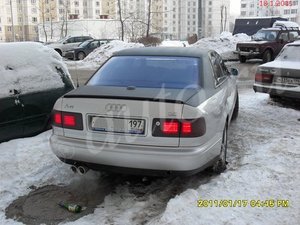

  16. seregaaudi
    seregaaudi Живу я здесь
    21 июл 2009
    1.018
    100~a8~90~A8L w12
    ....так?
      41,4 КБ
      402
  17. Archer
    Archer Главный Кабриовод
    1 апр 2005
    6.458
    Audi Cabriolet
    это убожество какое-то:blyaa:

    Q7 3.0 TDI 2007
    #19 artey, 20 янв 2011
    На фото в моём посте убожество?,но ведь штатно практически так же выглядит!
    По ссылке в моём сообщении действительно убожество!
