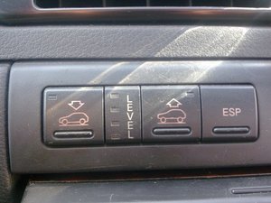

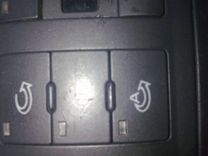

    у всех на кнопке управления подвеской написано Man и есть перевод в ручной режим. У меня же написано Level, и в ручной режим не переводится. У всех на управление климот контролем еть кнопка off У меня же там буква A и стрелка похожая на рециркуляцию. Кто видел такое расскажите, что это и как пользоваться, в руководстве такого нет и не снова не написано. [​IMG]

    У меня так. На климате буква А это автоматическая рециркуляция в зависимости от загрязнения воздуха на улице. Ручного режима подвески на более свежих моделях нет.

    ну и у меня всё так же точно. кстати, и машина тоже из Витебска(3443 ВТ-2))) ручной режим включается путём нажатия и удерживания одной из кнопок со стрелочками несколько сек. "А" со стрелочкой на климе - автоматическая рециркуляция воздуха.

    По-моему это просто следы рестайлинга

    у меня америкос и те же кнопки. С климой получается, что ее не выключить, то бишь всегда гоняет воздух, но в различных режимах.
    а на пневме ручной режим убрали после 03 года . По-моему так.

    у меня не загорается. просто перестаёт подниматься на 3-ку после парковки.

    У меня тоже так, просто зачем мне подниматься в паковочный режим если мне и так норм. ТОлько лишний раз компрессор мучать.

    Ручной убрали со 2-го модельного, климат легко выключается при нажатии и удержании кнопки "-" управления скоростью вентилятора.

    со второго модельного с 04 года, у меня 04 но первого модельного (немец), man-есть)),а у друга 2.7t тоже 04(америкос), man-нет.

    У меня тож так, клима всегда на афтомат включена, только темп меняю.

    если держать минус, то отключается всё полностью. Если нажать кнопку ECON, то отключается только компрессор кондиционера, соответсвенно и электро вентиляторы перестают крутиться и сработают только когда охлаждения от визкомуфты не будет хватать....
