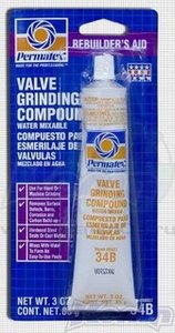

    Шурик я тут с тобой не соглашусь.
    я свою голову на бочке делал, короче на инструмент потратил рублей около тысячи. но я не был ограничен во времени.
    делал вечерами после работы, самое сложное было старые клапана выравнять под расточенные седла так как у клапанов набивается ямка, но и с этим справился благодаря смекалке и шарошкам.))))
    Колюх дельный совет если сам будешь делать, когда будешь притерать клапана на шток клапан со стороны камеры сгорания натяни старый маслосъемный колпачек, чтоб аброзивная паста не стекала по штоку во втулку.
    Ещё пасту используй на водной основе, фотку тюбика нарою закину.

    ок. тюбик зафотай. да самому очково в них лехть. как говорится не хочешь.. далее знаешь))

    Колюх в личку кинул.
    да и картинка загрузилась нормально? а то я с трубки не пойму.

    да все гуд. отписался ему. спасибо! картинка загрузилась все норм
