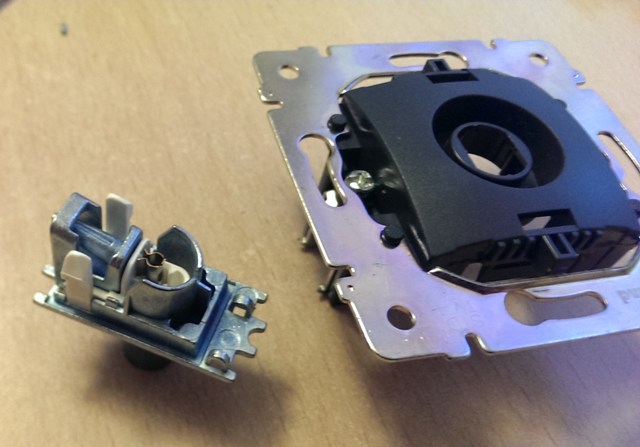

    Приходил техник. померял в щитке и у ТВ. падение сигнала более чем в 2 раза (около 32-35 дБ). Кабель от щитка разветвляю на комнаты. Розетки Легран - слышал в них проблема, т.к. большинство людей (как и я), выбирают их по внешнему виду, не подозревая о существовании их различных типов. Что делать? Выковыривать нутро розетки?

    Ну да, есть типо проходные, а есть оконечные. Разница в том , что в одном "сплитер" стоит.

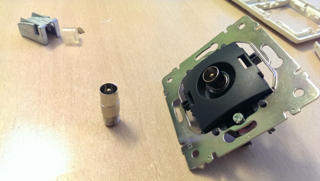

    Самое верное и надежное решение-правильно сказал,нужно выковырнуть внутренности и вывести конец кабеля,его ообжать и через бочку прикрутить кабель к телику.если сделать аккуратно никто и не заметит.А проходная розетка или нет-особо не важно,нет почти розеток для тв разводки,99% для спутников,а они работают на других частотах где падение незаметно.

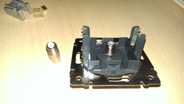

    Расковырял одну из розеток. Никаких микрух не обнаружил. Розетка видимо тупиковая (оконечная), чем удивила сложность конструкции.
    Вставил боченок. Внешний вид не пострадал. Улучшения качества эфирного сигнала не обнаружил.

    А там и ни каких микрух и нету :hi:
    В проходной дополнительно есть ферритовое кольцо и парой витков меди. Это и называется проходная .. В оконечном ни чего нету...

    Потеря сигнала видимо до розетки(это у которой на фото). А потерей сигнала у розеток никто вплотную не занимался,но факт имеет место быть!Уж поверьте,работая в сети кабельного телевиденья я столько бочонков навставлял в розетки напрямую, что не сосчитать!И везде было видимое улучшение(на приборе улучшение от 3дБ до 25!)

    "..я столько бочонков навставлял в розетки напрямую.." это так же выковыривая нутрянку?

    Ну а как еще!Главное чтобы кабель был хорошо обжат в пределах розетки!

    хорошо, тада те бочата, что на фото достаточны для проделанных мероприятий?

    Вполне!
