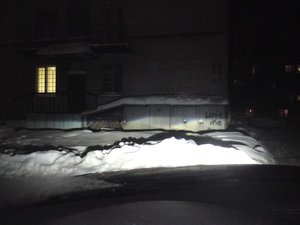

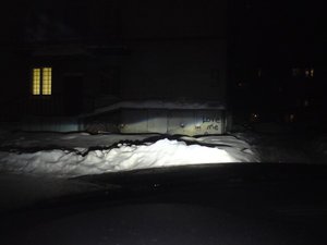

    А в таком виде как, разница чувствуется, зацените? Вот так у меня с би-ксеноновыми модулями получилось.

    А можешь сделать фотки как свет не от снега отражается, а на мокром асфальте?
  19. RRomario
    RRomario Старожил
    17 янв 2010
    8.500
    Allroad 3,0TDI '09
    Не проблема, только осталось мокрого асвальта дождаться.
