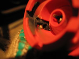

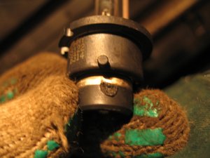

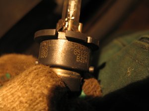

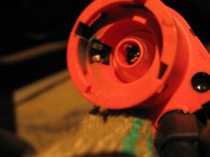

    Два дня назад заметил одну особеность. Лампа правого ближнего начала разгораться с третьего, четвертого раза. Думал накрылась лампочка и решил разобрать и в случае чего заменить. Откинул крышку фары вновь попытался разжечь лампу, на этот раз она разгорелась с шестого раза и повлил дым:D:confused:
    Ну собственно все разобрали и нашли причину почему все так случилось.
    Каким то мифическим образом пропадал контакт между лампой и штеккером, что и привело к образованию искры между ними с следствии чего образовался нагар и повалил дым
    Вот фото. №1 Лампа Philips которая стояла в фаре
    №2 место замыкания контакта лампы и штеккера
    №3,4 штеккер и виден контакт который начал прогорать
    Устранили очень просто, контакт на штеккере медный, зачистили надфилем и порядок. Таким же образом исправили лампу.
    После этого все начало работать и разжигаться с первого раза.
    НО!!! На днях куплю лампочки новые и всеравно поменяю.
