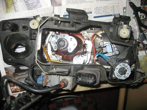

  12. Rimo
    Rimo Живу я здесь
    2 мар 2010
    1.415
    Audi Q7 3.0TDi CRCA+NAC '12 и Audi A4 1.8T BFB+HBE '04
    Ха, ну вот и понятно почему я не могу как вы свои фары вытащить - у меня блок розжига существенно выпирает за габарит фары, и именно он и не дает вытащить ее.....
    А у вас - заподлицо.....

  13. allcooper
    allcooper Живу я здесь
    22 авг 2010
    2.985
    Audi Q3 2.0 170л.с
    блок не штатный?
    У меня штатный так-же "вровень выпирает" :thumbup:
  14. Rimo
    Rimo Живу я здесь
    2 мар 2010
    1.415
    Штатный, штатный!!!
  15. allcooper
    22 авг 2010
    2.985
    Audi Q3 2.0 170л.с
    мне не мешает блок розжига, при снятии фары.
