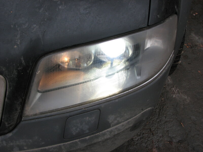

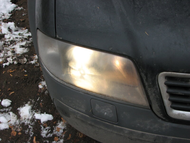

    ситуация такая:
    правая фара светит вроде как ксеноном (ярко-лунный светом).
    левая фара светит обычным тусклым желтым светом и такое подозрение, что лампочка в ней стоит - простая галогенка. Такое может быть? Я имею ввиду, как в таком случае обстоят дела с блоками розжига?
    Правильно ли я понимаю, что в левой фаре просто блок розжига умер и в нее вкрутили обычную галогеновую лампочку?
    А также не горит маленькая лампочка габаритов (в верхнем углу линзы дальнего света), номерок ее не подскажете?

    Может там обычный галоген (ставился на урода), а стояли лампы какие-нить с синими колбами (чтобы белым светила - Koito WhiteBeam III, Philips Blue Vision, Osram Cool Blue и т.д.), одна перегорела - вкорячили на замену обычную старую лампу? Если на галогенку подать 20кВ, которые дает блок при розжиге ксеноновой лампы - думаю понятно, что с ней будет...
    Есть, конечно, вариант, что изначально был галоген, потом его переделали на китайский ксенон, потом блок умер, и чтобы не заморачиваться люди опять переделали проводку и кинули провода прямо к лампе, поставив таки галогенку...
    Обратная замена (был заводской ксенон - поставили галоген) возможна только при условии замены фары, сильно сомневаюсь что кто-то такую глупость замутил...
    Проще залезть под капот и посмотреть что там в фарах твориться...
    Лампа габарита - W5W, обычная безцокольная....

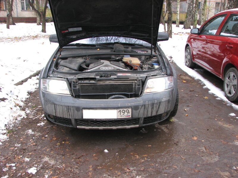

    уставшая лампа (когда снял ее она была внутри уже белая):
    нормальная:
    после замены обоих:
