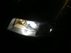

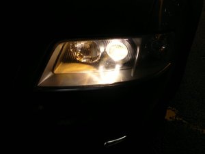

    Ты по светлому проверь как у тебя там лампочки стоят.
    А вот как у меня смотрятся 3,2" модули.

    Миш, я как раз их только первый раз и тронул - капитально, с полной разборкой.
    Самый первый раз я их модернизировал без разборки.
    Короче, как генеколог - перебрал двигатель через выхлопную трубу!
    Сейчас я все обстоятельно сделал. Вымыл, вычистил, спозиционировал, проверил, перепроверил.
    Бленды не менял - я расточил родные и надел сверху полированную накладку. А то выступающая линза не очень хорошо смотрелась. Приклеил накладки на стекольный клей и потом уже финально закрыл стеклами. Дизайн фары менять не хотелось и задача была оставить все максимально близким к оригиналу.
    Прокувыркался с 3 часов дня до 6 утра, но сделал.

    #266 Rimo, 19 дек 2011
    Да я прекрасно представляю объем работ, это ты только с фарами 15 часов возился, а еще бампер с защитой снять/поставить, плюс адаптация.....
    Я так понимаю, что крепление как-то опять удачно похожим образом получилось?
    Вот эти линзы?

    #267 RRomario, 19 дек 2011
    Не, вот эти http://www.galogenu.net/hid_lens_bihellaclassic.html
    Под эти модули даже переходные пластины готовить не пришлось - встали верхними креплениями на нашу родную бленду.

    Ну да, у них такая шрапнель дырок, что встанет куда хошь.....
    Свет-то ощутимо лучше или вкупе с новыми стеклами не очень различимо?

  11. RRomario
    RRomario Старожил
    17 янв 2010
    8.500
    Allroad 3,0TDI '09
    Пучок по-плотнее и по-шире, да галочка по-четче. Я же пред началом работ провел мониторинг - вкллючил и посмотрел просто без стекол как светят обе линзы. Размер имеет значение.
    Хотя это уже закидон - если сравнивать с родными модулями, то это космос, если сравнивать с Visteon - прибавил 10-15%. Выигрыш в основном в величине галочки.
