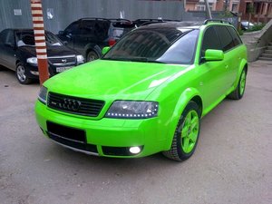

    Ни кто не думал оформить фару аллроуда как в А4 8K? Ну там со светодиодами и всеми плавными линиями)))???
  15. Dzuba
    Dzuba Старожил
    8 дек 2008
    13.387
    ALLROAD 2.7Т мкпп
    Думал много раз. На выходе жуткий калхоз выходит. Передумал.

  17. Gromootvod
    Gromootvod Завсегдатай
    3 фев 2011
    856
    AllRoad 2.7T BES
    Ну хорошо)))а два модуля биксенона в одной фаре?)) некрасиво? Н
    незачем?излишне?
  18. metronic

  19. all-road
    all-road Директор Мира
    17 апр 2008
    1.453
    ALLROAD 2.7Т 2OO2г., A3 2.0 FSI 2OO6г.
    интересно, чему рады такие люди? сейчас же за "колхоз-ксенон" права лишают по ст.12.5 ч.3 КоАП РФ до 1 года.
  20. Gromootvod
    3 фев 2011
    856
    AllRoad 2.7T BES
    в борьбе с тусклым светом победили 4 биксеноновых модуля!!!
    как моргнул четЫрьмя)) сразу дорога перед машиной просохла))
