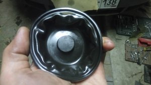

    В общем добрался до мембраны, та что возле стакана с фильтром - дыра в ней. Может ли это служить поводом масла во впуске?

    у меня новые картриджи. турбины работают. Внутренняя поверхность труб тоже жирная. Но как я понимаю это не страшно.

    Да, это нормально. У меня просто аж закапало на патрубок выпускной. Мембрана рваная - в ней походу дело.
