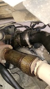

    Друзья, всем привет! Может немного не в тему, но отдельно создавать кажется нет смысла. Появился выход масла на впуске сразу на выходе из холодной улитки. Пару месяцев назад разбирал там все, но только чтоб к заглушке РВ добраться, и собрал в обратной последовательности. Уже изрядно нассало на выпускной. Неужели турба масло погнало?

    Так может всё с той-же заглушки и гонит или из под клапанной?
    Если бы турбина погнала масло то оно бы в кульке было.

    Так то оно так.. В общем буду смотреть . потом отпишусь Все равно опять встал на "пеньки" - настала пора бублик пилить.

    В общем пока так: Снял турбу, снял егр, маслоотделитель вкг. До этого Дул с дымом в трубку вкг что к турбине, Вроде ничего. Клапан егр вроде рабочий-пальчем прожимаются. Взял турбину и выявил еле заметный люфт крыльчатки. Пробовал измерить его - в районе 0,5мм не больше. Неужели трындец скоро ей?
