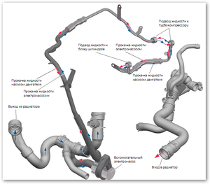

    Цитирую. Сервис доп к 2.0 tfsi
    Система охлаждения с дополнительным электронасосом и с задержкой выключения электровентилятора
    Чтобы предотвратить пригорание масла в подшипниках турбокомпрессора после остановки
    горячего двигателя, включается электронасос, обеспечивающий циркуляцию охлаждающей
    жидкости в двигателе продолжительностью до 15 минут. При этом направление циркуляции
    охлаждающей жидкости иное, чем при работе двигателя. Электронасос забирает охлажден#
    ную в радиаторе жидкость и подает ее сначала к турбокомпрессору и только через него в
    блок цилиндров. Далее охлаждающая жидкость возвращается в радиатор. Таким образом
    охлаждаются детали, отвод тепла от которых затруднен.

    Сереж почитай ССП по новому двигателю 1.8ТФСАЙ. Там стоит ОТДЕЛЬНАЯ помпа для охлаждения турбинЫ.

    Рисунок
      162,4 КБ
      298

    ТЫ говоришь, что отдельнЫх помп нету, а она есть.

    Номер отдельной помпы выложи, и контур циркуляции......
  12. babls
    babls Старожил
    30 июн 2006
    9.365
    TLC200 armored
    06H965561
    Извини что так долго, не было етки под рукой.

    Так это насос дополнительного охлаждения не на все моторы ставился...Похоже только на больше 3.0 л.

    Ниче подобного, на 1.8Т он тоже ставится.

    Ну ты хоть сам ЕТКУ посмотри до конца, для исполнения а/м для эксплуатации в жарком климате и посмотри для каких моторов, от 3.0 л и выше. Не для всех. :umnik:
    Хорошо, найди мне этот насос для 8Е 1,8Т.......;-)

    У меня ЕТКА кажет именно для 1.8Т. Точно.

    Давай, выкладавай картинку.......:D
    Я нашел только для 2.4 АММ, BDV на А4 этот доп. насос.
    Я ж не просто так интересуюсь, может себе поставлю......
