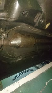

    На впускном коллекторе стоит клапан егр, а под днищем стоит сажевый фильтр (католизатор) без лямды.

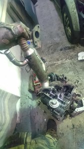

    Вот егр.

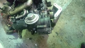

    У нас на амф нет охолодителя выхлопных казов, а вот на более современых 1,4 tdi BNM к примеру уже есть.

    Егр я заглушил и сажевик вырежу, т.к пробег 500тыс. Думаю из за этого и масло быстро темнеет в том числе, только новое зальешь, через пару км уже черное. Как соберу то посмотрю что и как. Заодно меняю турбину и вкладыши коренные и шатунные. Кольца на поршнях менять не буду т.к масло не жрала.

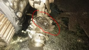

    Клапан в егр у меня открывался не полностью, т.к шток был весь в саже и подзаклинивал.

    Сделал из листа металла заклушку и заглушил егр.

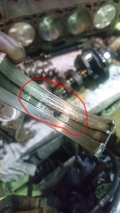

    Вкладыши коренные к такому пробегу стали крошиться.

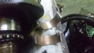

    И шатунные изрядно изношенные. Хотя масло меняю раз в 7 тыс.км.

    Зазоры будешь мерять в колене на шатунных и коренных?

    Промеряли, все номинал.
