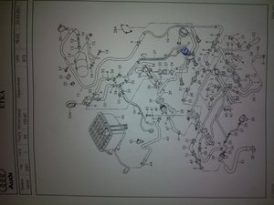

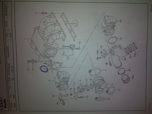

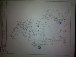

    А мне вот че посоветовали на сервисе приобрести! И 3500 сверху за работу. Про паука даже не вспомнили, ну кроме прокладок конечно

  3. a200tq
    a200tq Старожил
    29 авг 2007
    5.288
    A200 88г.
    На второй фотке 28 это и есть паук. 3500 рублей это за какой объём работ?
