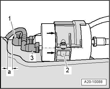

    Навряд ли в этом дело, но если регулятор давления в одном корпусе с фильтром, то учтено ли следующее:
    -подсоединение „IN“ подающего топливопровода -3- на переднеприводных автомобилях должно находиться на одной высоте с винтовым соединением держателя фильтра -2-.
    -расстояние между обратным топливопроводом к топливному фильтру и топливным баком -a- = 6 … 10 мм.?

    Регулятор в корпусе фильтра. Только авто кадровое. Применимо ли это и к кваттро?

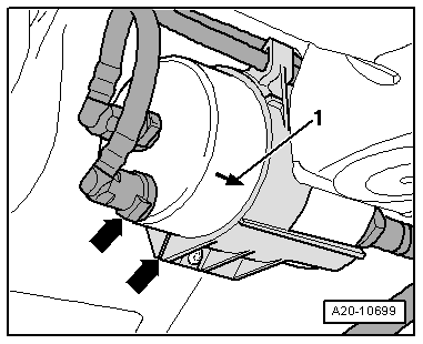

    Для полного привода
    Направление потока топлива отмечено стрелками -1-.
    Соединительный элемент „IN“ должен находиться на одной высоте со штуцером на кронштейне фильтра -стрелки-.

    Перевернул как надо, но эффекта нет...снова в пробке пытается глохнуть...
