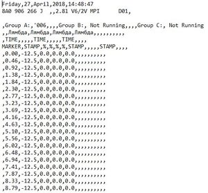

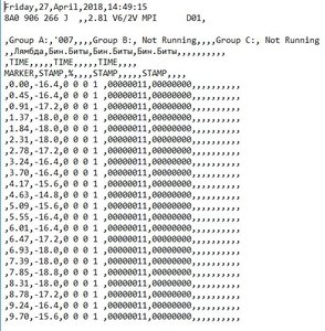

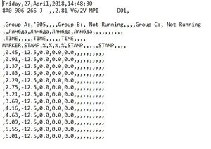

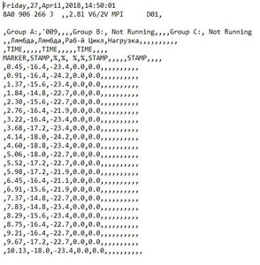

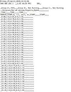

    Плохой разгон. Выдаёт по обеим головам нарушение смесеобразования. Мгновенный расход на приборке подтупливает. Например в набор показывает литров 20. Отпускаю педаль и показания начинают меняться в меньшую сторону через 3-5 секунд. IMG-20180429-WA0009.jpg IMG-20180429-WA0008.jpg IMG-20180429-WA0006.jpg IMG-20180429-WA0005.jpg IMG-20180429-WA0004.jpg IMG-20180429-WA0003.jpg IMG-20180429-WA0002.jpg IMG-20180429-WA0009.jpg IMG-20180429-WA0005.jpg IMG-20180429-WA0004.jpg IMG-20180429-WA0003.jpg IMG-20180429-WA0002.jpg все логи на ХХ. На ходу откатать немогу. Нет ноутбука. Если резко нажать на газ, то время реакции ДМРВ увеличивается до 5,5-6 мс. Это много?Что делать?

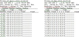

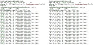

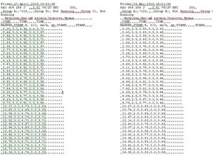

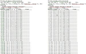

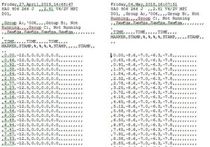

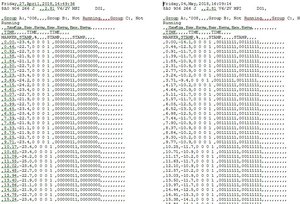

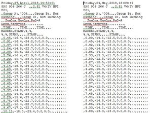

    Как и обещал. Для удобства сравнения старый лог стоИт рядом с новым IMG-20180504-WA0007.jpg IMG-20180504-WA0006.jpg IMG-20180504-WA0005.jpg IMG-20180504-WA0003.jpg IMG-20180504-WA0002.jpg IMG-20180504-WA0001.jpg IMG-20180504-WA0000.jpg

  10. Виталикк
    Виталикк Живу я здесь
    11 фев 2010
    1.691
    Калининградская обл.
    Audi100/C4_2.6АВС
    Спасибо за инфу. Получается датчик завышал показания расхода воздуха, следовательно и расход бензина был завышен, помимо перебоев в работе.
