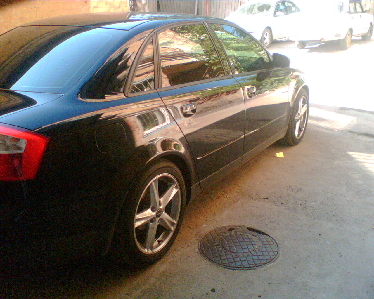

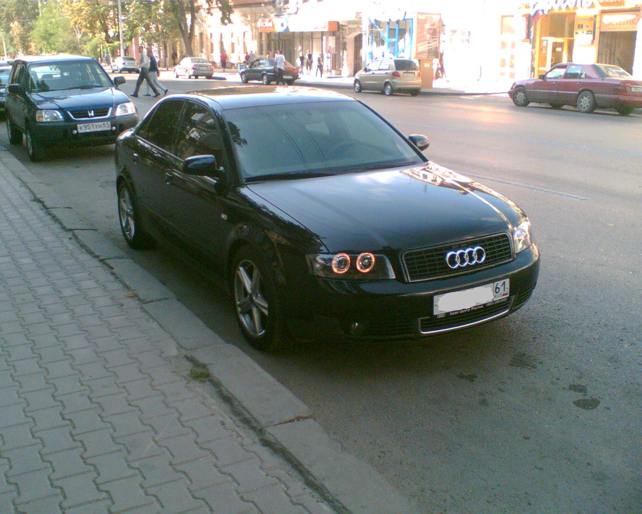

    Вот моя машина:
    http://www.audi-club.ru/forum/attachment.php?attachmentid=48420
    http://www.audi-club.ru/forum/attachment.php?attachmentid=49439
    Подвеска PR-1E.
    Амортизаторы, конечно, подсели уже- остаток перед 70%, зад- 60%.
    Через пару месяцев буду ставить "Конный Спорт"- цена как у оригинала- 19000р комплект, но есть регулировка жесткости, а если +2000р будет Спорт Кит 1130- вместе с короткими пружинами- но у меня и так короткие с завода.
    Рулится гораздо лучше стандарта, не рыскает, раскачка немного есть, думаю, из-за уставших аммо по большей части.
    Не могу сказать, что слишком жестко. Низко- да, надо осторожнее, но мне нравится. К тому же выглядит- просто космос!:rock:

    Кхм... странно, а она у тебя не задевает в арках нигде? или у тебя проставки стоят? Как мне сказали у официалов на 18 размер идет 35 резина и она уже в притык. И как выглядят 19, можно фото в студию?
