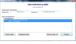

    подскажите пожалуйста. выскакивает ошибка датчик оборотов двигателя g-28, при этом двигатель нормально запускается и ровно работает, не ужели датчик под замену?

    Привет Артем,у меня та же ошибка выскакивает иногда,замена датчика не помогает,маховик целый.. короче геморой какой то. У тебя не глохнет она на высоких оборотах? у меня аж прострелы были.. но щас вроде прошло и ошибка пропала

    привет. нет не глохнет не стреляет. хотя у меня не дадув был, вчера заменил n75 пока не знаю как на ходу ведет себя. Друг скинул такую ифу
    Q: Are there any Fault-Codes that can and should be ignored?
    A: Yes. Most 1995 and earlier Bosch ECU's will show you a DTC "00513 - Engine Speed Sensor (G28) if you scan them when the engine is not running. This fault code goes away by itself once you start the engine. If this sensor were truly defective, the engine would not run at all! Please ignore this code.
    In addition, many Automatic Transmission Conrtol Modules will show a DTC that indicates a faulty brake light switch. This can also be ignored and will not appear if you press the brakes once before checking for Fault Codes.
    Т.е. так и должно быть при незапущенном двигателе. При запуске ошибка пропадет. Если бы датчик действительно не работал, то двигатель бы не завелся.
    до 1995 года мозги выдавали такую ошибку на незаведенном движке.
