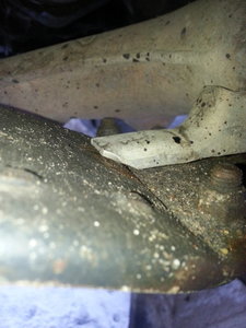

  17. canek2410
    canek2410 Участник форума
    9 дек 2015
    282
    a6/c45 2.8 кваттро 95г
    Короч нашёл, под днищем есть большая планка, которая кардан ловит, ну или не знаю, зачем она, вот выхлопная труба расположена над ней, и на этой трубе приварена какая-то маленькая планка, её на фото видно. там недолжно быть резинок?
