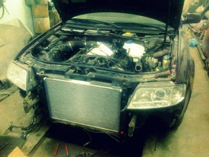

    Привет всем!
    A6 98 года кватро(4В С5) двигатель: ALF 2.4, коробка 5НР19
    такая проблема: двигатель работал не ровно, обороты плавали, коробка в аварийный режим, мною была проигнорирована и доведена до самоубиства.
    следствие: покупка перебне приводной б/у коробки (как донор) с неё взяты все внутреннасти и поставленны в мой корпус, полная капиталка двигателя.
    итог: ошибок по двигателю нет, по коробке нет, но появилась такая проблема: тугой разгон, наката нет, такое ощущение что пятитонник сзади привязан!
    У КОГО КАКИЕ МЫСЛИ? ...буду очень признателен!
