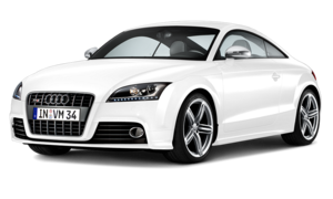

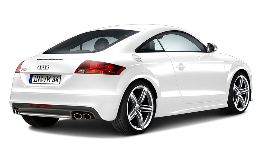

    Уважаемые соклубники!
    Подскажите, хочу на лето R19 на свою TTS
    С размера на оригинал определился
    резина 255/35 R19 96Y диск 9J x 19 ET 52
    Вопрос: хочу в последствии пересесть на S5, подойдут ли эти диски и размер резины на S5

    НА S-ку ЕТ у такого диска должен быть примерно 30

    на S5 точный ET 32

    Так значит эти диски могу на S5 поставить но только с проставками?

    Проставки не советую, 255/35/19 на ТТS не идут и центральное отверствие у дисков на ТТS и S5 разное...

    Очень просто, проставка должна быть 20мм...

    А какой тогда размер резины идет на 9J x 19 ET 52 для ТТS

    Катки от ТТС (ТТ) на С5 не подходят и не советуется, у них различные посадки и вылет. На ТТ и обратно подходят катки только от А6. У них ступицы одинаковые.
