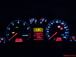

    всякие были
    Ответ: Трудно приборку из 1998 в 2002 превратить? :) (+)
    у меня такая, на твою приборка не подойдёт...разъёмы разные.
    огромное спасибо за фотки..
    вот хочется только чтобы именно как у штатной было.. не получится в итоге синяя как у фоликов ? (я вообще не понимаю как они смотрят в неё, она ж слепит сама по себе :) )
