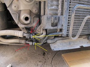

    доброго вечера, проблема такая на гайке что на шланге что сверху остался аллюминий, что делать??? 7.jpg . менять всю трубку??? или обрезать выточить в размер штуцер и посадить на хомутики??, или шланг?? очень бы нехотелось енто дело менять на шланг или новую трубку, и кстати она идет на кондиционер что слева по ходу движения а в елкатс наоборот вверх к аккумулятору. фото с форума взял, небыло с собой телефона.

    вобщем обзвонил все в беларуси не делают предлагают искать новый шланг. Кулибина нашел у него очередь на неделю вперед. Некогда уехал в москву, почитал вечером сто по ремонту сення позванил сазали ауди не делаем но приедь посмотрим, приехал посмотрели гайки говорят нету, может в хламе найдешь, перебрав 3 мешка трубок и гаек нашел и о чудо 3 часа сварка напыление сборка и заправка и все как в холодильнике все удовольствие 4 килоублей, но глаз да глаз нужен если бы не вспомнил про прокладку аля финики было. Как то так решил проблему. Точить втулку под гайку никак давление хомуты не выдержут сказали а там хз.

    А вот метчика не было, и шило не поможет когда со старого радиатора живьем резьба срезана
