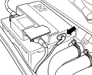

    недавно поменял аккумулятор. при этом попробовал продуть трубку отвода газов из него. (она втыкается в отверстие сбоку аккумулятора. у многих эта трубка просто валяется или оторвана). так вот эта трубка не продувается. она уходит куда-то под левое крыло.
    кто-нибудь знает должна эта трубка продуваться или нет?

    отвода!, а не телепортации. Конечно, должна продуваться. Могла грязюкой по низу зарости.

    буду пробовать проволокой прочистить
