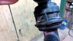

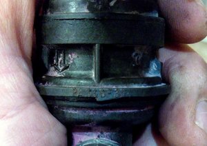

    Начал сопливить вот этот тройник.

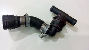

    Снял я свой тройник. Клапан внутри работает. На продув утечек нет. Но думаю при нагреве может сопливит, потому как подводящие шланги были сухие. Не могу его по номеру найти. Может кто знает ?
    Вот номер написаный на нем PA 66 GF 30
    Ну еще вопрос. Этот клапан идет на вебаста, если я поставлю простой тройник, какой геморрой может появиться ???

    Купил железные тройники. После праздников наверно полезу выкидывать. Надоело уже жижу подливать. Летом не уходит, а зимой сопливит...

    Если тройник поставить, то охложлающия жидкость при работе двигателя будет идти через котел, хотя должна миновать котел, циркуляция через котел, должна осуществляется только когда включена помпа котла. Для этого там этот клапан и стоит. По просту если машина дизельная то двиг не будет добирать температуру так как котел будет забирать много тепла.

    b97f7d920354.jpg в -30 в машине тепло без клапана. Клапан стоит что бы когда включена баста, не шел холодный антифриз с головки на радиатор отопления. Когда баста работает антифриз нагретый идет на печку. Это сделано что бы печка быстрее прогрела салон. А без клапана идет и с головки и с басты.
