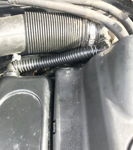

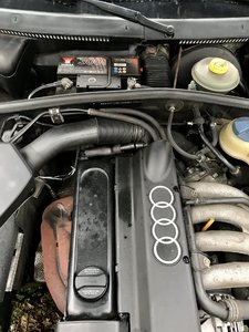

    Здравствуйте. Имеется Audi A4 B5 1997 года выпуска с 1.6 74 кв мотором. Машина плохо заводится на горячую, подтраивает иногда даже глохнет на ходу. При разгоне бывает не хватает тяги, лечиться повторным запуском двигателя. При езде по трассе время от времени подергивает. Так же, не знаю имеет ли это к этому отношение, не показывает температуру двигателя на приборной панели, не знаю на что грешить на датчик или на приборку. В чем может быть проблема? Сегодня залез под капот и обнаружил что лопнула какаято трубка, возможно ои что пооблема в этом? Фото приложил. На диагностику попасть в Голландии довольно проблематично.

    Возможности считать ошибки нет?.. Тогда сначала замени датчик температуры и восстанови герметичность трубки системы ВКГ.

    К сожалению ошибки считать возможности нет, имеется ELM327, который даже не подключается к ECU. Заменю трубку на выходных, посмотрю разницу. Так же заметил что короб воздушного фильтра осень горячий, незнаю нормально ли это, но ни на одном из других автомобилей не замечал подобного.

    Зачем тебе вообще фильтр, если воздух сосет мимо него через дырку?.. С песочком и пылью..
    Не скажу ничего.. от чего он греется? от выхлопа? На фото вроде экраны теплозащитные стоят.. Если все по штату, значит так и должно быть.

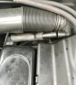

    Данную трубку нашел только у оффициалов за космические деньги, поэтому пришлось колхозить.

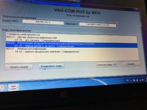

    Ну вот я и добрался до диагностики
