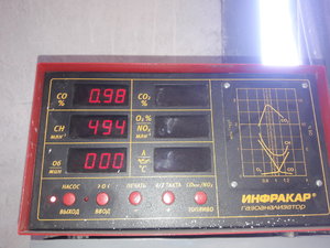

    Замерять надо токи ЭГРД. Должны быть в пределах ноля, +-1,5.

    Замерил СО на холостых оборотах, правда обороты по началу были стабильным а сейчас плавают между 0 и 1000. Что не так? А еще что такое СН? Оно у меня показало 494
