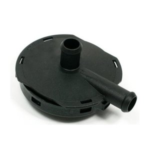

    Есть одно гнилое место. Клапан ВКГ. Когда у него мембрана рвется, через него подсос идет хороший. У меня ДМРВ показывал 3 г., когда клапан починил - 4г. Подсос 30%.

    Поменял на новый(на старом мембрана была рваная) и одна из пластиковых
    была с трещиной(поставил новую).

    Купил китайский клапан(600р.) вытащил мембрану и поставил в ориг корпус.

    Может наглядно покажете как это исполнить?Мембрана вварена в корпус.

    Корпус на защелках ,разбираешь и меняешь мембрану.
