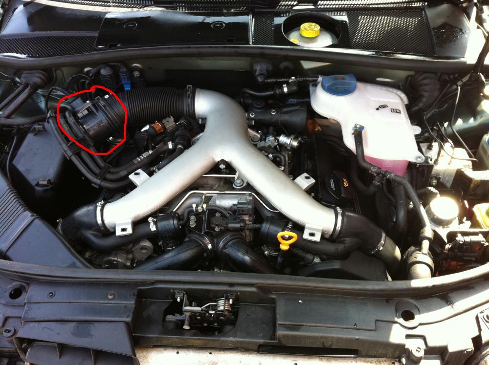

    сегодня заехал к товарищу, он диагностит но по меринам, подцепили васю почитали ошибки, помимо всякого неактуального типа подубитых катов, критических ошибок выдало 2:
    1. торчит даже в блоке тормозов, нет сигнала нагрузки от двигателя (непостояно);
    2. слабый сигнал дмрв
    ребятки вопросов собственно два, если кто сталкивался:
    1.сигнал нагрузки считывается с расходомера??????
    2.как то резко началось, без прелюдии так сказать :d, это скорее всего дмрв или проводку посмотреть стоит, расходомер в принципе не особо дорогой, но менять рабочий на другой не особо хочется.
    и симптоматика все таки странная - на холодную с утра, мотор трясет гирлянда горит, новый год в общем, но по мере прогрева, когда минуточек 20-30 проедешь уже, все пропадает и можно проездить несколько часов, выскочит разок и сразу гаснет, а пока холодная просто перл харбор какой то!!!

    Мульен раз перетирали тут эту тему. 95 процентов-сильная дырка в системе. Хитачи воздухомеры-надежные, на моей памяти была его смерь только один раз, во всех остальных случаях он был исправен.
    аре-отличный мотор, но судя по "некритичным ошибкам типа умерших катов"-в данном случае сильно запущенный и необслуженный. Так для затравки-ошибка эта некритичная легко может привести к кончине турб и коллекторов, а это рублей 120 с работой)

    Добрый вечер. Была такая же ошибка после разборки верха мотора для замены прокладок фазокрутилок:(. Пол дня искал оказалось проводок от фишки на дмрв отломился. Такие же ошибки показывала диагностика. Посмотри под резиновым колпачком на разъеме дмрв. Припаял и все нормализовалось :).

    фишку посмотрели сразу, резиновый колпачек снимал вроде все целое, разьем побрызгали контакт спреем, результата ноль.
    хитачи фирма надежная не спорю, только сам по себе узел деликатный )) да и машинке 10 лет, у народа поспрашивал говорят бывает вылетает...
    да и симптомы все таки дмрв, неисправность плавающая, по мере прогрева и езды уходит, если б глючила проводка торчала б постоянно, наверно...
    короче попробую подкинуть расходомер все равно заказал уже, судя по всему все таки это он зараза, поменяю напишу, спасибо за участие ребят

    подкинул новый дмрв, все гуд, ошибки ушли, обороты как влитые, прет на всех режимах, расход даже подупал немного
    работает как часики, даже старый чек который перманентно выскакивал, после двух заводов ушел

    по твоему вопросу-видимо реально крутые ремонтеры поломали или недосадили разъем,вот все и заработало когда его переставил

    загнался на подьемник сам просмотрел весь вкг, все пучком все затянуто, ну нету не заложенных конструкцией лишних дырок в системе!!!
    Парни сознались что когда разбирали, помыли снятый дроссель, подскажите надо адаптировать, и как делать, шнур и ноут с васькой есть.
    ну не похоже на дырку в системе, ошибки и дерганье только на холостых или под сброс газа, на ходу все гуд и если дать под сраку потом долго не загораеться.... обороты плавают один в один, как если снять на заведенную разьем с дросселя ((((

    Яж говорю хитачи надежные. В общем залезь в память абс-есп посмотри. Если она опять пишет что потерян сигнал нагрузки от блока двигателя, то очевидно, что дроссель и его адаптации тут непричем. И дырки глазами не найти никогда-только опресовывать.

    Короче прописал дроссель, все пропало, откатал 2 дня полет нормальный. Был сильно засран, мыли на снятую, поэтому видать и не мог поймать конечные положения. Алгоритм адаптации следующий (если кому надо):
    1. заходим 01 двигатель;
    2. 04 базовые установки;
    3. 60 заслонка - запустить адаптацию.
    расходомер тож кстати кончился, ошибка низкий сигнал MAF ушла на новом, а на старом опять выскакивать начала, просто совпало все это. А отсутствие сигнала нагрузки только снимается с дмрв, а причиной может быть что угодно!!! Согласен на битурбо процентов на 90 это воздух на входе, но все таки надо смотреть симптоматику.
