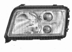

    Это линзованная фара?
    Subj?

  7. Wolk
    Wolk Участник форума
    24 май 2004
    470
    Re: Это линзованная фара?
    КОНЕчНО! У тебя должна сама фара быть другой...
  8. Night Walker
    Night Walker Участник форума
    17 авг 2004
    397
    A6 Avant 4A/C4 AAR
    Разобрался с магазином
    Действительно, стекла прислали от S4/TDi. Признали свою ошибку, в понедельник обещали заменить :)
