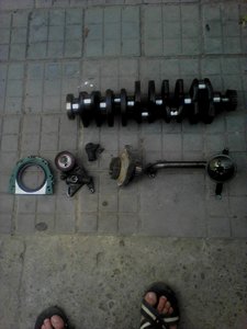

    Возможно это и стало проблемой разбора двигателя...
    Разломало шатунный вкладыш. Капиталю мотор.
    Начал сборку...Колено и поршня стоят,крышки зад и перед поставил. Пришло время маслоприемника.
    Увидел 2 хорошие такие трещины на коллекторе маслоприемника ( номер 078 115 273 ).
    В экзисте он стоит 2400 , ждать 9 дней и процент поставки красным цветом,то есть прождав минимум 9 дней,не факт что этот коллектор придет.
    БУ даже не знаю ставить ли,он так же может в любое время треснуть как и старый. Кто сталкивался с такой проблемой ? Как быть не придумал , да и не придумывается как-то (((
    Прощу помощи !

    Бери у меня, б/у, но в отличном состоянии!
    Сетка не пробита, трещин нет!
    У тебя в месте крепления к маслонасосу резиновое колечко или прокладка?

    У тебя на аан двигатель ? Резиновое колечко.

    нет, на NG.
    Но судя по экзисту http://www.exist.ru/price.aspx?pcode=078+115+273
    применимость, их ставили одинаковые и на твой и на мой двигатель.
    Только у тебя колечко, а у меня прокладка.
    Выемка для колечка видимо в самом маслонасосе
