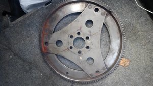

    Добрый день, форумчане.

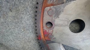

    Я счастливый обладатель AUDI A4 Avant 2000 г.в. 1.9 Tdi, автомат. На ней я проездил пол европы, и машина приносит только удовольствие. Но последний год , происходит одна и та же поломка. За год треснуло 3!!! одномассовых моховика. Так как снять автомат 6000 руб + сам моховик 32 000. это очень дорогая поломка. На сто разводят руками. Коробка не пинается. Диагностику движка делал, все в порядке. Единственно, что мне кажется появилась сильная вибрация. Кто что подскажет?
    P/S. Последний моховик поставил БУшный он треснул через месяц((

    Чисто теоретически при прикручивании бублика в венцу твой "маховик" идёт на изгиб. Не просто так имеются регулировочные шайбы между коленом и маховиком.
    Ну и проверить соотвествие бублика и венца к твоему мотору.
