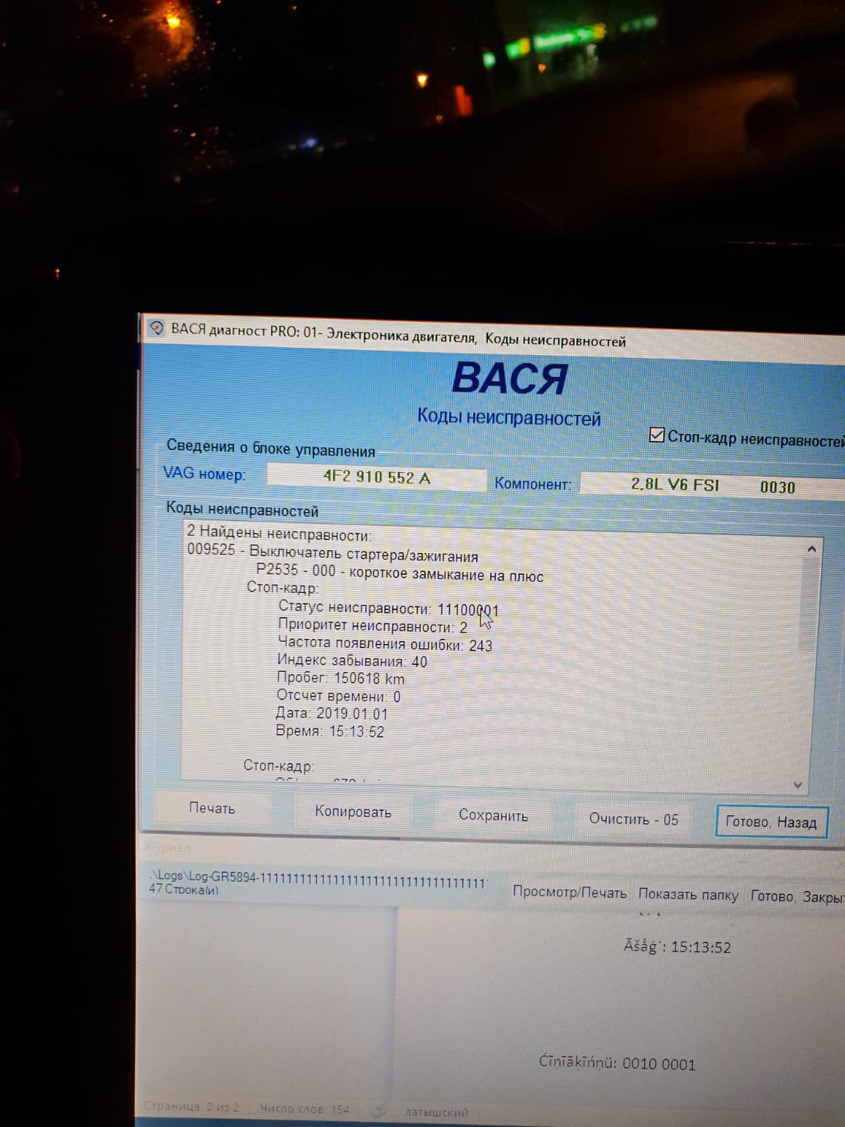

    Сегодня сделал самостоятельно диагностику и Вася показал следующие ошибки:
    Я буду признателен если вы мне поможете составить техническое задание для авто-сервиса основываясь на моих симптомах и этих ошибках.

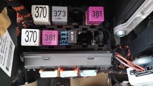

    под рулевой колонкой (чуть левее её) реле стартера. №381 и 395. проверь их
